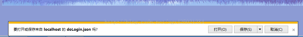

为了测试更方便,一般我使用 Web API 都会设置让 Web API 返回 Json 格式。在IE浏览器中,当伙同在地址输入 URL 后 IE 浏览器会弹出是否需要下载的提示。
很多人或许和我一样,点击登录或其他提交式的按钮时,遇到这个问题,如下图:
实际上 IE 弹出下载提示也没有什么不好的,但是有时候想要迫不及待的看到Json返回的结果时,又需要反复的下载再打开查看,这个行为就显得让人讨厌了。如果能够像 Chrome 或 Firefox 可直接看结果就好了。
